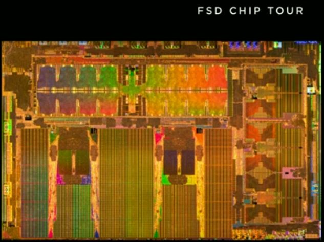

Кристалл процессора изготавливается по 14-нм технологии с применением FinFET-структур на предприятии Samsung в штате Техас. На кристалле площадью 260 кв.мм расположились 6 млрд транзисторов.
Источник изображения: Tesla
Процессор сообщается с памятью типа LPDDR4-4266 по 128-разрядной шине. Внутри каждого процессора есть два блока для ускорения нейронных сетей, каждый работает на частоте 2 ГГц, обеспечивая уровень быстродействия по 36 триллионов операций в секунду. Совокупное быстродействие блоков достигает 72 триллионов операций в секунду. По этому показателю Tesla превзошла целевую планку в 50 триллионов операций в секунду, которая была установлена в техническом задании.
Встроенный графический процессор работает на частоте 1 ГГц. Он способен обрабатывать данные с точностью FP16 и FP32, уровень производительности достигает 600 гигафлопс. Нашлось на кристалле место и для 12 ядер ARM Cortex-A72, которые работают на частоте 2.2 ГГц. Эти ядра обеспечивают производительность в два с половиной раза выше, чем имеющиеся продукты на основе компонентов NVIDIA, по словам Питера Бэннона.
За информационную безопасность отвечает модуль криптографического шифрования, который встроен в процессор. Предусмотрен блок кодирования видео по стандарту H.265. Только благодаря наличию блоков ускорения нейронных сетей процессор Tesla способен обрабатывать информацию с камер со скоростью 2100 кадров в секунду.
