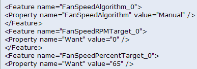

В драйверах Catalyst нужно активировать функцию Overdrive и создать профиль настроек. Сохранив его, необходимо найти соответствующий файл с расширением ".xml", и внести в него несколько строк приведённого ниже кода, а затем сохранить.
Загрузив сохранённый профиль, можно будет установить необходимую скорость вращения вентилятора в процентах от максимальной. В приведённом выше примере эта величина равна 65%. Загружать профиль нужно будет после каждой перезагрузки системы. Конечно, это не так удобно, но в качестве временного решения сгодится. Процедура должна работать для видеокарт Radeon HD 4870 и Radeon HD 4850.
