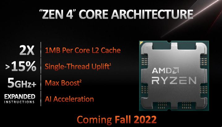

В ходе интервью ресурсу TechPowerUp директор AMD по техническому маркетингу Роберт Хэллоком (Robert Hallock) пояснил, почему процессоры семейства Ryzen 7000 получили необычную форму крышки теплораспределителя с характерными вырезами прямоугольной формы. Как видно из иллюстрации, последние необходимы для размещения на печатной плате процессора конденсаторов. В свою очередь, им не хватило места на оборотной стороне подложки, где они располагаются у процессоров в исполнении Socket AM4.
Источник изображения: AMD
Дело в том, что процессоры AMD с переходом на Socket AM5 начинают использовать конструктивное исполнение LGA 1718 – на обращённой к процессорному разъёму поверхности процессора находится идентичное количество контактных площадок, а прилегающие к ним «лапки» располагаются со стороны материнской платы. Места для конденсаторов на оборотной стороне подложки просто не осталось, поскольку важно было сохранить прежние очертания процессора и окрестностей его разъёма, ведь это позволило обеспечить совместимость с системами охлаждения под Socket AM4. Конденсаторы переехали на лицевую сторону процессора, но под них пришлось сделать вырезы в крышке.
