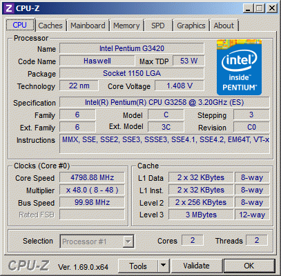

Результат разгона Intel Pentium G3258 (Haswell)
5 августа 2014
I.N.
50%
разгон
4800 100 x 48.0
частота разгона
3200 100 x 32.0
штатная частота
2*2 Гбайт DDR3-2400 10-11-10-30-250-2T
Технические параметры разгона
Процессор (ядро) Intel Pentium G3258 (Haswell)
Маркировка Engineering Sample
Штатная частота 3200
FSB при штатной частоте 100.0
Разгон, максимально стабильная частота (FSB x Ratio) 4800 (100 x 48.0)
Прирост частоты, МГц 1600
Прирост частоты, % 50
Напряжение питания (Vcore) 1.42
Материнская плата ASUS Maximus VI Impact
Версия биоса на материнской плате 1505
Кулер Noctua NH-D14
Максимальная температура процессора после разгона 84
