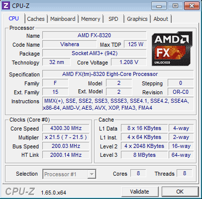

Результат разгона AMD FX (Piledriver / Vishera; Socket AM3+)
11 июля 2013
22%
разгон
4300 200 x 21.5
частота разгона
3500 200 x 17.5
штатная частота
Разгон производился софтиной ASRock eXtreme Tuner, которая идёт в комплекте с материнкой. Не вылетать на это множителе начинает с напряжения 1,3750, но стабильно LinX начинает проходить с напряжения 1,4125. Через 10 минут LinX температура встала на 61 и падала в паузах между вычислениями до 59.
Технические параметры разгона
Процессор (ядро) AMD FX (Piledriver / Vishera; Socket AM3+)
Штатная частота 3500
FSB при штатной частоте 200.0
Разгон, максимально стабильная частота (FSB x Ratio) 4300 (200 x 21.5)
Прирост частоты, МГц 800
Прирост частоты, % 22
Напряжение питания (Vcore) 1.412
Материнская плата ASRock 990FX Extreme3
Версия биоса на материнской плате 1.5
Кулер Zalman CNPS10X Performa
Максимальная температура процессора после разгона 61
