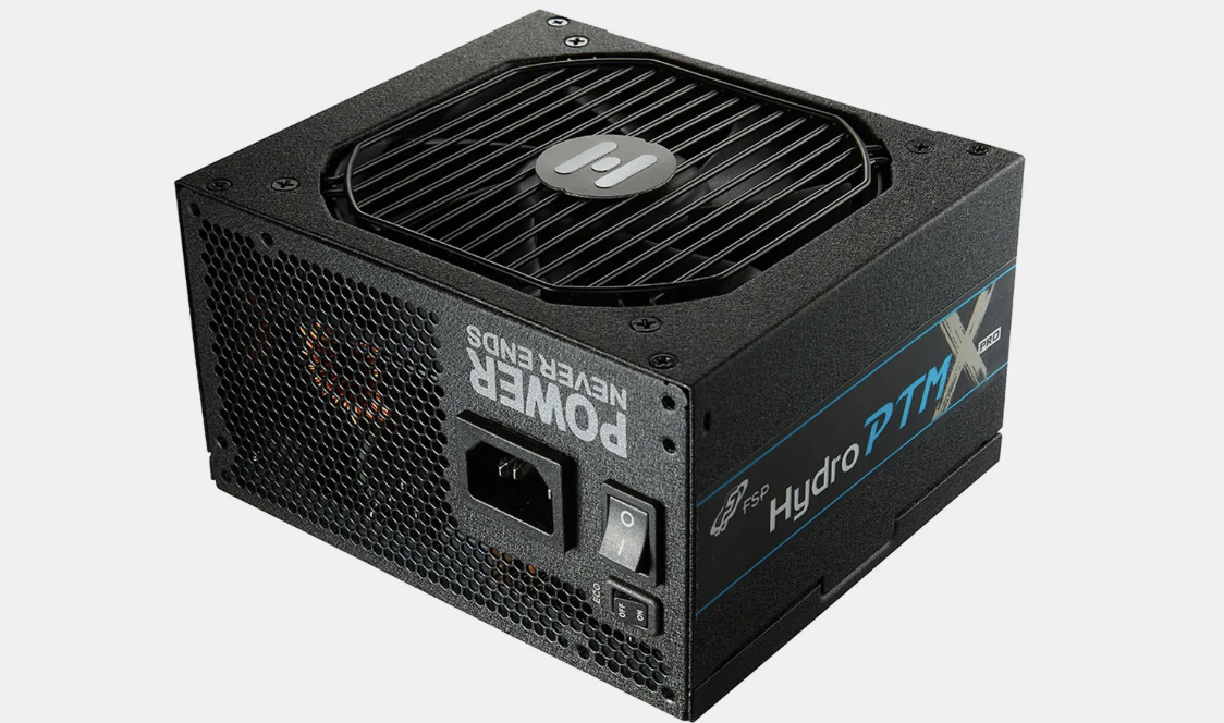

Компания FSP планирует предложить три различных блока питания с дополнительными разъемами питания PCIe 12В-2×6: ультравысокий Hydro PTM X Pro ATX 3.0 12В-2×6, средний Hydro G Pro 1200W ATX 3.0 12В-2×6 и компактный Dagger Pro ATX 3.0 12В-2×6 для сборок Mini-ITX.

фото: FSP
