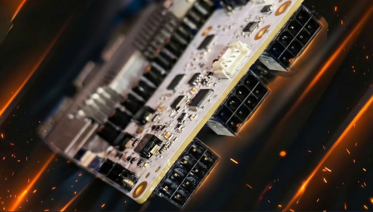

История с плавящимися 16-контактными разъёмами тянется уже не первый год. Сначала 12VHPWR подводил владельцев RTX 4090, затем пришёл черёд RTX 5090 и даже карт AMD RX 9000, использующих тот же тип подключения. Обновлённый стандарт 12V-2×6 с переработанной балансировкой питания и усиленными контактами должен был поставить точку в этой истории, но сообщения о расплавленных коннекторах продолжают поступать. На фоне этого команда бразильских инженеров TecLab пошла на радикальный шаг: они полностью избавились от проблемного разъёма на RTX 5090 и вернули классические 8-pin.
Источник изображения: youtube.com
В качестве основы для своего проекта энтузиасты использовали GALAX HOF OC LAB XOC — специальную версию видеокарты RTX 5090, предназначенную для экстремального разгона и имеющую два 16-контактных разъёма. Штатные коннекторы демонтировали, а вместо них на обратной стороне платы установили три стандартных 8-pin Mini-Fit Jr. Для корректного распознавания мощности инженерам пришлось переподключить сигнальные контакты Sense 0 и Sense 1, чтобы карта «поняла», что работает на максимальном доступном лимите. Силовые линии вывели через медные пластины и 24 толстых провода, распределённых по девяти линиям 12 В. Никаких правок BIOS или драйверов, все изменения чисто аппаратные.
Увеличение мощности происходило поэтапно: от 400 Вт до 600 Вт, и далее — до достижения максимальной нагрузки. Карта стабильно функционировала через три 8-контактных разъёма при мощности до 900 Вт, силе тока более 60 А и тактовой частоте графического процессора примерно 3400 МГц. В ходе испытаний температура кабелей составляла всего 35 °C. Более того, в отдельных тестах общая мощность системы достигала 1063 Вт, а температура самих разъёмов не превышала 48 °C.
Затем инженеры отключили третий разъём — и карта продолжала работать на двух 8-pin, выдавая ток более 66 А при частоте выше 3200 МГц. Но самое впечатляющее, что даже с одним подключённым разъёмом RTX 5090 сохраняла стабильность при нагрузке около 780 Вт, частоте 3100–3200 МГц и токе порядка 65 А. Разъём при этом прогрелся лишь до 45–53 °C, а максимальная температура кабеля составила 65 °C. Для сравнения: безопасным порогом считается нагрев до 80–90 °C, а в случае с плавящимися 12VHPWR отдельные проводы могут достигать 130–150 °C.
Официальная спецификация 8-pin разъёма — 150 Вт на коннектор. Эксперимент TecLab наглядно показал, что реальный запас прочности этого интерфейса значительно выше заявленного, и он спокойно выдерживает нагрузки, от которых 12VHPWR плавится. Классическая схема распределения питания по нескольким независимым разъёмам лишена главного недостатка 16-контактного коннектора — неравномерного распределения тока между контактами, когда один провод берёт на себя 20+ ампер вместо номинальных 9,5 А.
