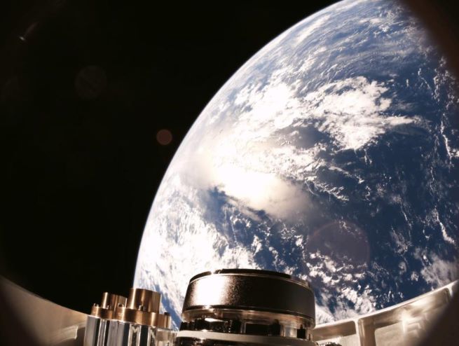

Компания Muon Space впервые успешно запустила свой двигатель Starlight в космосе. Особенность этого агрегата заключается в том, что это двигатель на основе эффекта Холла, который использует твердый металлический цинк для создания реактивной тяги. Запуск двигателя состоялся на борту спутника SERT-III, специально разработанного для этого испытания. Этот аппарат был запущен в космос 30 марта.Фото: Muon Space

Преимущество твердого топлива заключается в том, что не требуется сосуд высокого давления или система управления высоким давлением. Цинк остается твердым даже при комнатной температуре. Цинк также значительно дешевле, чем такие газы, как ксенон. Однако его сложнее контролировать, поскольку на спутнике могут образовываться отложения цинка.Двигательная установка спутника SERT-III. Фото: Muon Space
Первая попытка запуска двигателя 1 июля прошла успешно. Двигатель работал 10 минут, развивая тягу около 20 миллиньютонов при электрической мощности 400 ватт, что соответствует типичной эффективности тяги для двигателей малых спутников. Были обнаружены отложения цинка вблизи головки двигателя, но на грузовой платформе их не было. В целом, отложений оказалось меньше, чем ожидалось.
