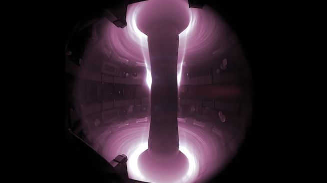

Плазма в термоядерном реакторе MAST. Фото: UKAEA

Как и во всех термоядерных реакторах, одной из самых сложных задач является стабилизация плазмы, температура которой превышает 100 миллионов ℃. Это единственный способ поддерживать цепную реакцию и генерировать в будущем больше энергии, чем необходимо для зажигания и нагрева плазмы. Поэтому исследователи ищут способ сдержать периодические нестабильности плазмы (ELM, Edge Localized Mode). Эти спонтанные выбросы энергии особенно опасны для стенок реактора. Решение учёных заключается в создании небольшого трёхмерного магнитного поля на краях плазмы. Для этой цели они использовали специальные магнитные катушки RMP (Resonant Magnetic Perturbation). Это первый случай полного подавления ELM-излучения в сферическом токамаке.
Кроме того, рекорды были установлены и для реактора MAST. Используя инжекцию нейтральных частиц, которая применяется для нагрева плазмы, в плазму было введено 3,8 мегаватт энергии. Это важный шаг в разработке подобных реакторов для серийного производства.
В MAST также была достигнута лучшая на сегодняшний день форма плазмы – значение 2,5. Это означает, что высота плазмы в 2,5 раза превышает её ширину. Формирование плазмы повышает стабильность и производительность.
