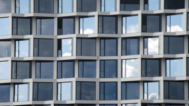

Такие фасады с окнами призваны стать электростанциями. Фото: Pexels
