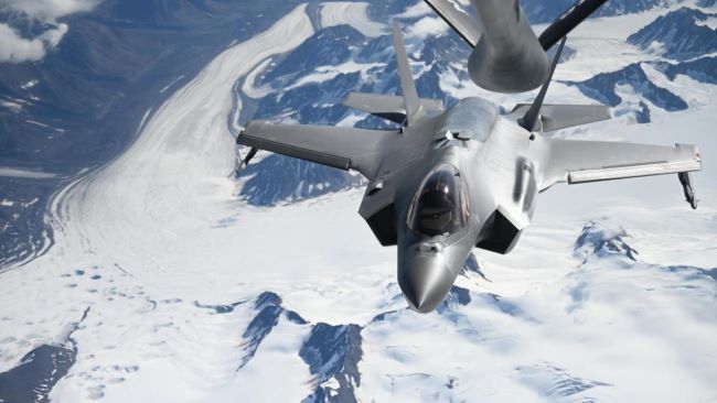

F-35A выполняет дозаправку в воздухе. Фото: ВВС СШАПосле взлёта в ходе планового тренировочного полёта передняя (носовая) стойка шасси не убралась полностью. В гидравлическую жидкость в системе шасси попала вода, и она замёрзла. Это помешало полному выпуску стойки, что привело к завалу передней стойки шасси влево. Поэтому пилот связался с техническими специалистами Lockheed Martin (производителя F-35) и руководителем полёта от ВВС.
