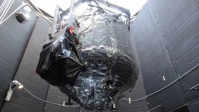

Криогенное оборудование НАСА. Фото: НАСА

Криогенное оборудование НАСА. Фото: НАСАТак называемый криоохладитель представляет собой двухступенчатую систему охлаждения, которая в течение 3 месяцев проходит испытания в Алабаме. Система состоит из двух охлаждающих контуров, встроенных в металлизированную изоляцию и тепловой экран.
В первом контуре охлаждения, если говорить проще, трубки были обернуты вокруг топливного бака, по которому протекает жидкий гелий при температуре -253 градуса по Цельсию. Система охлаждает топливо внутри бака. Затем резервуар обернули многослойным изоляционным покрытием, между слоями которого находился алюминиевый теплозащитный экран для рассеивания поступающего тепла. Второй контур охлаждения содержит более тёплый гелий (-183 градуса по Цельсию) и интегрирован в тепловой экран.
