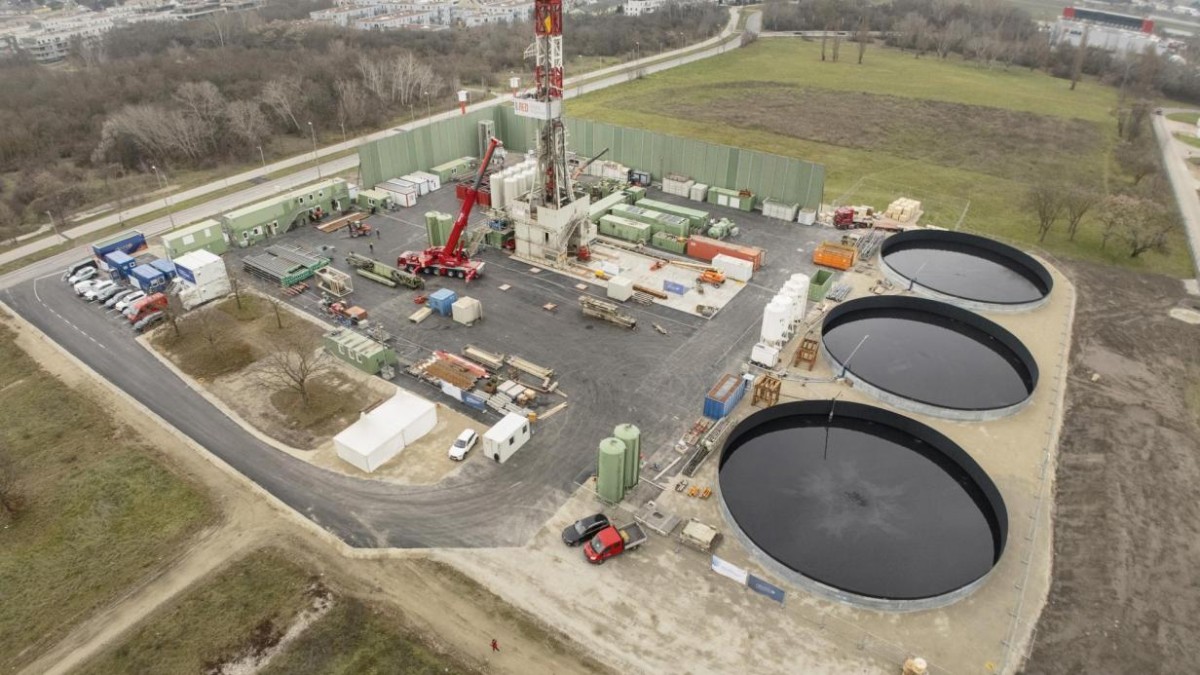

Буровая вышка высотой 50 метров сейчас работает на окраине венского района Зеештадт. Установка пробурит землю на глубину более 3000 метров, что ознаменует начало строительства первой из семи запланированных глубинных геотермальных электростанций в Вене. Они предназначены для использования тепла недр земли для снабжения венских домохозяйств климатически нейтральным централизованным отоплением.
Фото: Wien Energie

После первого бурения проводятся два так называемых эксплуатационных бурения. Это означает, что после бурения на глубину скважина раздваивается.
С одной стороны вода температурой около 100 градусов по Цельсию перекачивается вверх. Затем горячая вода проходит через теплообменник на поверхности.
Вода из системы централизованного теплоснабжения также протекает через него без смешивания двух потоков. Перекачиваемая термальная вода остается в замкнутом контуре.
«Очень горячая вода циркулирует с одной стороны, нагревая более холодную воду с другой стороны. Это приводит к непрерывному потоку тепла», — объясняет Грубер.
Геотермальная система. Фото: Wien Energie
Два потока воды разделены металлической конструкцией с высокой теплопроводностью, через которую происходит теплообмен. Поэтому перед началом строительства системы важно провести точный химический анализ термальной воды, поскольку только так можно оптимально подобрать теплообменник к ее составу.
Как только термальная вода отдает часть своего тепла отопительной системе, она подается обратно в землю. Чтобы остывшая вода не закачивалась обратно в систему, между точками забора и возврата существует расстояние 4000 метров.
Это создает замкнутый цикл. Перекачиваемая вода не удаляется из земли и запасы горячей воды не исчерпываются.
