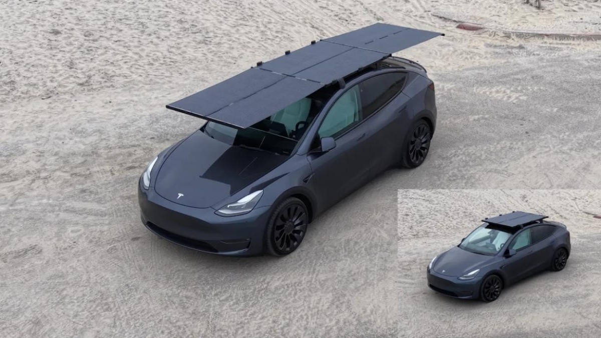

У компании DartSolar есть интересная идея о том, как можно оснастить электромобили фотоэлектрическими батареями. Вместо того, чтобы полагаться на экспериментальные технологии или проектировать целый автомобиль, работающий на солнечной энергии, калифорнийская компания интегрирует проверенные технологии в новую форму.
Фото: DartSolar
Фотоэлектрическая система крепится на крышу электромобиля. Она предназначена для использования на более компактных автомобилях, таких как Tesla Model Y. Преобразователь для генерирования солнечной энергии в 120 вольт (США) или 240 вольт (Европа) расположен в багажнике.
Всего система состоит из 6 панелей. Во время движения они надвигаются друг на друга. Две верхние панели продолжают генерировать энергию, пока светит солнце. После парковки панели раздвигаются, позволяя всем 6 частям собирать энергию.
Солнечные панели перемещаются и выдвигаются вручную: устройство, которое делает это электрически, не только увеличило бы стоимость, но и вес. А больший вес означает меньший запас хода для электромобилей.
Система предназначена для зарядки аккумулятора электромобиля в среднем на 5 кВтч в день. В зависимости от электромобиля этого должно хватить на расстояние от 16 до 32 км. Значения могут сильно различаться в зависимости от автомобиля, стиля вождения и погоды. И, конечно же, не стоит оставлять электромобиль в гараже днем.
Система DartSolar. Фото: DartSolar
Преобразователь в багажнике имеет розетку. Это означает, что при необходимости можно заряжать другие устройства. Еще одно преимущество, которое подчеркивается, заключается в том, что выдвинутая на полную солнечная система действует как своего рода козырёк. Это решение должно сделать салон автомобиля менее теплым в жаркие летние дни.
По данным DartSolar, система была построена достаточно плоской, чтобы не сильно увеличивать сопротивление воздуха. В тестах с Model Y этот показатель увеличивается всего на один-два процента.
При весе 41 кг система достаточно легкая, чтобы не оказывать существенного влияния на дальность передвижения. С помощью адаптера солнечную систему при необходимости можно использовать в качестве багажника, однако вес груза не должен превышать 23 кг.
