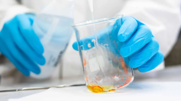

Желаемый результат был достигнут с помощью водного раствора, который содержит соль феррицианида калия, также известную как берлинская лазурь. По данным шведского университета, цель состояла в том, чтобы позволить раствору воздействовать на керамику с внедренным слоем золота в темноте. Потому что свет инициирует образование ионов цианида, которые могут атаковать (разрушить) золото.
Исследователи также добавили поверхностно-активные вещества, чтобы предотвратить скатывание или сжатие чрезвычайно тонких слоев золота в крошечные комочки. И команда снизила содержание феррицианида калия до уровня ниже одного процента, потому что соль может быть токсичной.
