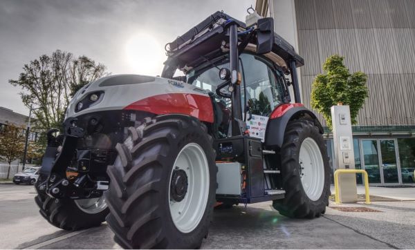

Водородный трактор, разработанный в рамках исследовательского проекта FCTRAC, имеет баки и систему охлаждения на крыше. Фото: Венский технический университет

Дизельная модель трактора от Steyr была переоборудована в спецтехнику на топливных элементах. Команда проекта столкнулась со многими проблемами. Двигатель и топливный бак трактора снять было относительно легко. Сложно было демонтировать большую бесступенчатую трансмиссию трактора CVT. Электродвигателю не нужна коробка передач.
Помимо электродвигателя в качестве промежуточного хранилища энергии также были установлены топливный элемент и аккумуляторы. Одной из самых больших проблем было охлаждение. Рабочая температура топливного элемента ниже, чем у двигателя внутреннего сгорания. Однако рассеивание тепла зависит от разницы температур с окружающей средой. Охлаждающая вода может достигать только 80 °С вместо 100 °С. Поэтому кулер должен был быть в два раза больше своих первоначальных размеров.
Проблему с пространством решили, перенеся охладитель и баки с водородом на крышу трактора. Увеличить моторный отсек было невозможно. Линия обзора водителя не должна ограничиваться ни при каких обстоятельствах. Он должен иметь возможность видеть переднее колесо.
Двигатель водородного трактора имеет такие же характеристики, как и двигатель обычного трактора. С 12 килограммами водорода, которые помещаются в баки, он может работать примерно полдня при средних нагрузках. На этапе практических испытаний FCTRAC трактор будет выполнять погрузочные работы на ТЭЦ и полевые работы на прилегающей территории.
