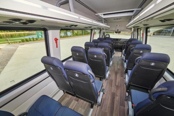

В салоне электробуса много мест, которые можно было бы оборудовать инфракрасными панелями. Изображение: Iveco В электромобилях и электробусах обычно используются так называемые обогреватели PTC. Электричество в основном передается через провод, который начинает светиться. Положительный температурный коэффициент (PTC) означает, что нагревательный элемент саморегулируется и не может перегреваться. Это проверенная и безопасная технология, но она не особенно эффективна.
Каждый, кто интересовался экономичным электрическим обогревателем для своего дома, наверняка сталкивался с инфракрасными обогревателями. Они не нагревают воздух, а выпускают тепловое излучение, которое человек сразу ощущает. Поэтому в ванной часто используются инфракрасные обогреватели. MINDED хочет использовать инфракрасные нагревательные панели в электробусах.
«Используются датчики, которые определяют, где сидят пассажиры. Затем обогреваются только эти сиденья», — объясняет Драган Симич, руководитель исследовательской группы моделирования транспортных систем.
Инфракрасные панели можно разместить в спинке переднего сиденья, на боковой стенке автобуса, в полу или под крышей автомобиля. Они работают намного эффективнее, чем обогреватели PTC, и сразу же дарят пассажирам приятное ощущение тепла.
