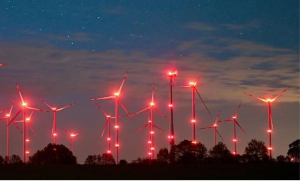

Ветрогенераторы считаются важной основой энергетического перехода и защиты климата. Однако такие вышки-ветряки часто критикуют из-за красных огней, которые мигают каждую ночь. Речь идет о так называемых заградительных огнях для световой маркировке высотных объектов.
Современные ветряки обычно достигают высоты более 100 метров и поэтому их приходится освещать в ночное время. Фото: dpa
Такой «маяк» необходим для предупреждения пилотов о возможных препятствиях в небе. Однако самолеты редко летают в районах с ветроэлектрическими установками в ночное время, поэтому во многих странах включение заградительных огней регулируется. Но как ветрогенераторы могут вообще определить, находятся ли поблизости самолеты, и среагировать на это миганием маяков?
