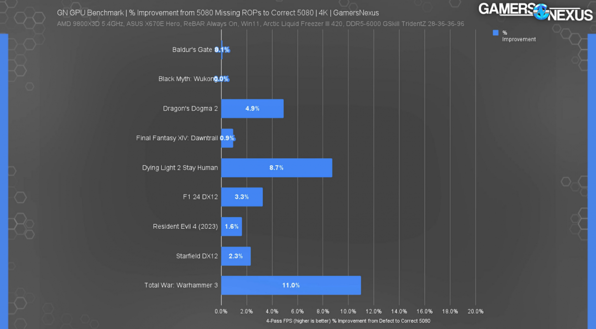

 Хотя NVIDIA подтвердила, что потеря производительности может составлять в среднем 4%, пока не было полноценного тестирования этих карт. Так было до тех пор, пока Gamers Nexus не стал первым тестировщиком, который должным образом протестировал затронутую видеокарту RTX 5080 с частично отсутствующими блоками ROP. Стоит добавить, что Gamers Nexus установил вознаграждение за эти карты, на что они получили много сообщений от затронутых пользователей. Таким образом, число затронутых карт, которое NVIDIA указал в количестве не более 0,5% от произведенных, вполне может значительно превышать официально объявленные данные.
 Сотрудники канала Gamers Nexus пришли к выводу, что RTX 5080 с полным количеством ROP может быть на 11% быстрее дефектных моделей в таких играх, как Total War: Warhammer 3, однако, есть игры, где разница в производительности практически отсутствует. Однако, если вы играете в такие игры, как Dragon's Dogma 2 или Dying Light 2, то разница в производительности должна быть видна:
