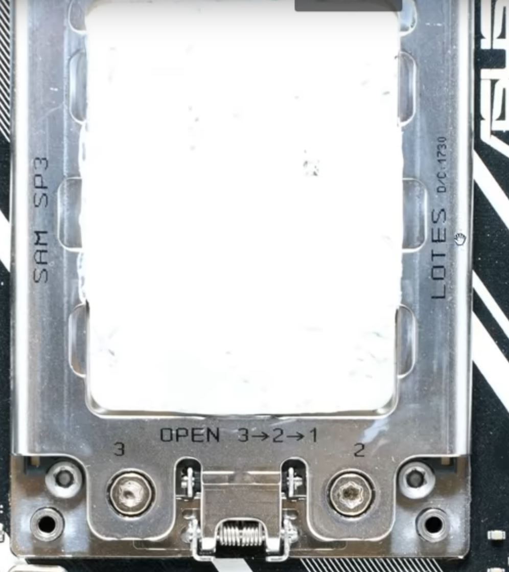

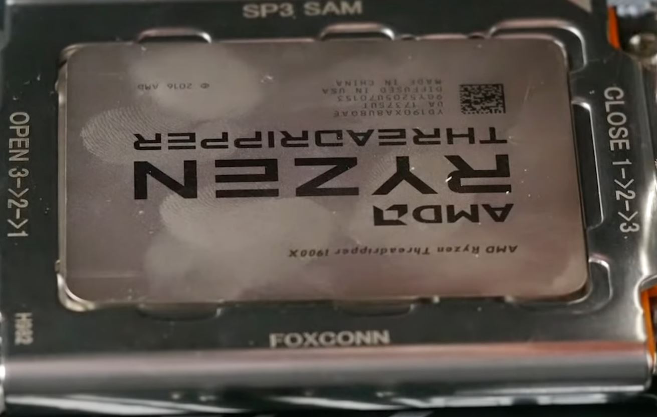

В сети появились сообщения о бракованном разъеме TR4 на платформе X399. В данных материнских платах используется два поставщика данного разъема, это LOTES и FOXCONN.
Если к компании LOTES у покупателей нет претензий, то к разъему от FOXCONN есть нарекания. Дело в том, что не хватает длины главного болта или самой резьбы. При этом в некоторых случаях приходится приложить большие усилия и продавить это крепление. Но таким образом можно вывести процессор из строя, сколоть, повредить, либо пробить текстолит самой материнской платы. Даже если вы решили действовать таким образом, и процессор работает, нет гарантий, что после определенного периода эксплуатации в один прекрасный день, процессор не выйдет из строя. Разъем от FOXCONN может попадаться "рандомно", даже в тех платах, где у большинства разъем от LOTES. Поэтому прежде чем покупать материнскую плату с этим разъемом, обратите внимание на его производителя. Дабы избежать лишних проблем. С начала 2018 года данная проблема встречалась не часто и мало афишировалась. Это не первый прецедент  с компанией FOXCONN, в прошлом подобного рода проблемы наблюдались в некоторых материнских платах с разъемом 1156.
