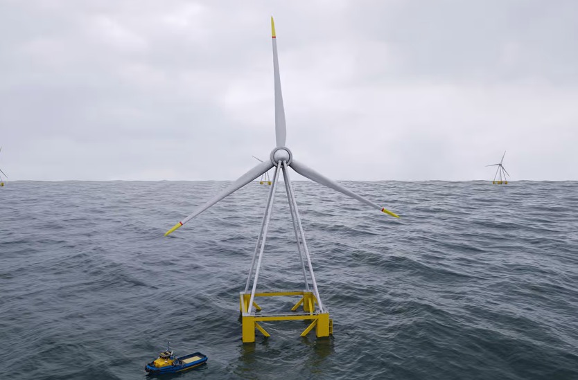

Первая плавучая ветряная турбина мощностью 5 мегаватт будет установлена на испытательном полигоне SEM-REV у побережья Ле-Круазик в 2023. Ввод в эксплуатацию намечен на 2024 год.
Плавучие ветряные турбины имеют важнейшее значение для будущего шельфовой ветроэнергетики, и для того, чтобы снизить затраты до конкурентоспособного уровня, необходимо радикально изменить концепцию. Французская компания Eolink приступила к строительству полномасштабного демонстратора своей инновационной плавучей ветряной турбины, выполненной в форме пирамиды. Технология позволяет сократить количество материалов и вес более чем на 30% и обещает значительную экономию затрат на электроэнергию.
По мнению компании Eolink плавучие турбины построенные в форме пирамиды способны вырабатывать не менее 20 МВт электроэнергии. Eolink

Главным преимуществом этой модели является ее пирамидальная форма (то есть, вместо одного столба, используется пара треугольников, примерно так же, как подвешивают колесо обозрения), при этом вес огромного вентилятора равномерно распределен между двумя подшипниками. Поэтому верхняя часть конструкции становится более легкой и вместо одного монолитного столба можно использовать четыре более тонкие опоры, соединённые в виде пирамиды. Такое решение существенно снижает вес, а также значительно увеличивает площадь основания, следовательно, для удержания конструкции в вертикальном положении требуется гораздо меньше балластных материалов.
Такие пирамиды невозможно использовать на суше, поскольку для достижения максимальной производительности наземным турбинам необходимо менять угол наклона в зависимости от направления ветра. А вот для океанического шлейфа это идеальный вариант: плавучие пирамиды достаточно просто прикрепить ко дну. В какую бы сторону ни подул ветер, турбину развернет в нужном направлении.

Слева: пирамидальная конструкция создает гораздо меньшую нагрузку на опорные столбы, поэтому они могут быть более компактными и легкими. Справа: благодаря отсутствию проблемы потенциального удара лопастей об опорные столбы, пропеллеры лопасти могут быть более длинными и гибкими при соответствующей высоте корпуса. Eolink

Ветряная турбина, спроектированная с нуля для плавучих, глубоководных оффшорных установок. Eolink
Вес 5-мегаваттного демонстратора составит 1100 тонн, а сторона квадратного основания - 52 м (171 фут). Диаметр самого ротора составит 143 м (469 футов). Компания Eolink утверждает, что при той же номинальной мощности ее конструкция будет использовать более чем на 30% меньше стали, чем традиционная турбина. Строительство начинается уже в этом месяце. Планируется, что марту следующего года турбину пришвартуют и закрепят на якоре, а в 2024 году объект введут в эксплуатацию.
