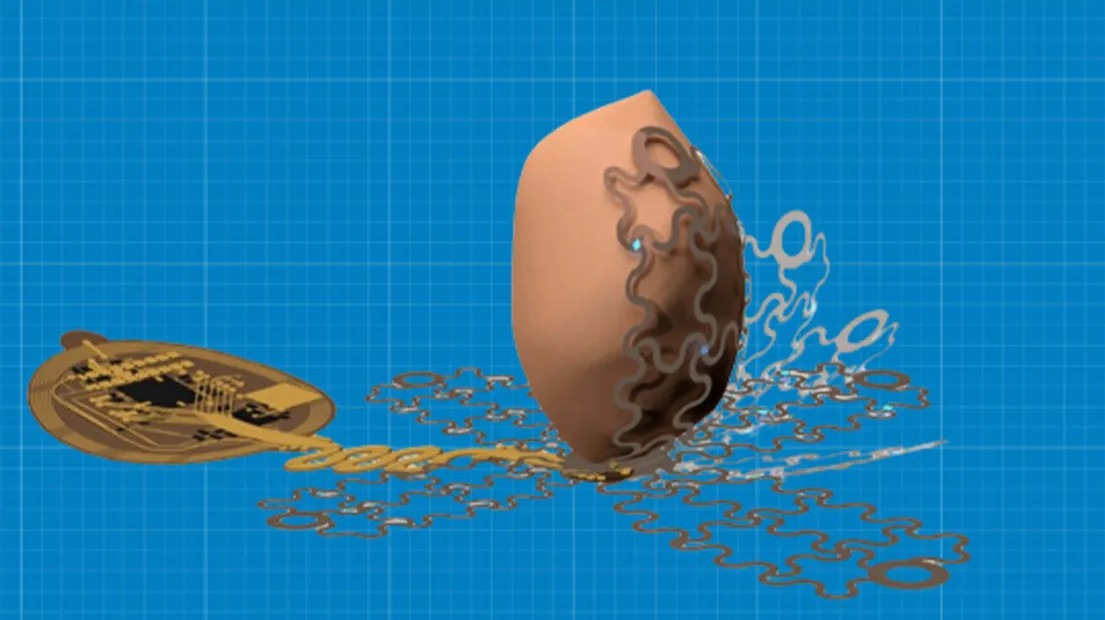

Художественная визуализация показывает, как новый кардиостимулятор, разработанный группой исследователей под руководством ученых из Университета Аризоны, может обхватывать сердце. Philipp Gut

Для решения этой проблемы Гутруф и группа исследователей разработали беспроводной электрокардиостимулятор без батареек. Его можно имплантировать в процессе малоинвазивной процедуры, и при этом пациенты будут испытывать меньше боли. Конструкция включает в себя всю область сердца вместо имплантации проводов, которые служат ограниченными точками контакта.
Модель включает структуры, похожие на лепестки, которые охватывают всю область сердца
Разработанное устройство позволило отправлять кардиостимулятору более точечные сигналы с помощью новой сетчатой конструкции, изготовленной цифровым способом, которая охватывает все сердце. В аппарате используется техника, известная как оптогенетика. Такой подход позволяет снизить болевые ощущения у пациентов, так как "не затрагивает болевые рецепторы сердца". Кроме того, такой кардиостимулятор более эффективно реагирует на различные нарушения.

Новая модель, которая пока не испытывалась на людях, состоит из четырех структур, напоминающих лепестки. Они выполнены из тонкой гибкой пленки и содержат источники света и регистрирующий электрод. Примечательно, что при изменении формы сердца лепестки подстраиваются под него и даже обхватывают по бокам, защищая орган.
