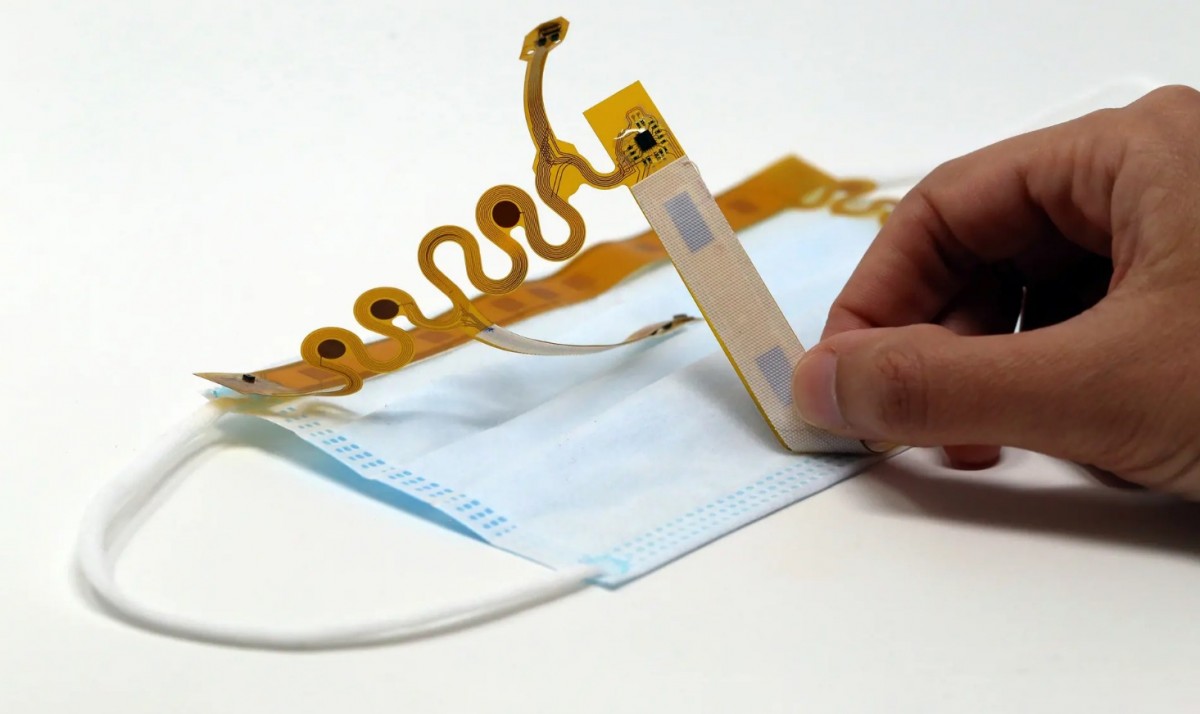

По сути, это гибкая прямоугольная рамка из биосовместимого полимера - полиимида, которая временно крепится вдоль внутренних краев маски. В этот полимер встроены 17 емкостных датчиков, два датчика температуры/влажности и один датчик давления воздуха. Также в устройство встроены акселерометр и модуль Bluetooth.
Когда пользователь впервые надевает маску на лицо, емкостные датчики определяют, какие части рамки (и, соответственно, маски) соприкасаются с кожей, а какие нет - для идеальной герметичности они должны практически все соприкасаться с кожей.
Тем временем датчики температуры, влажности и давления определяют действия пользователя, например, речь или кашель, а акселерометр фиксирует движения тела, скажем, ходьбу или бег.
Основные компоненты устройства cMaSK. MIT
