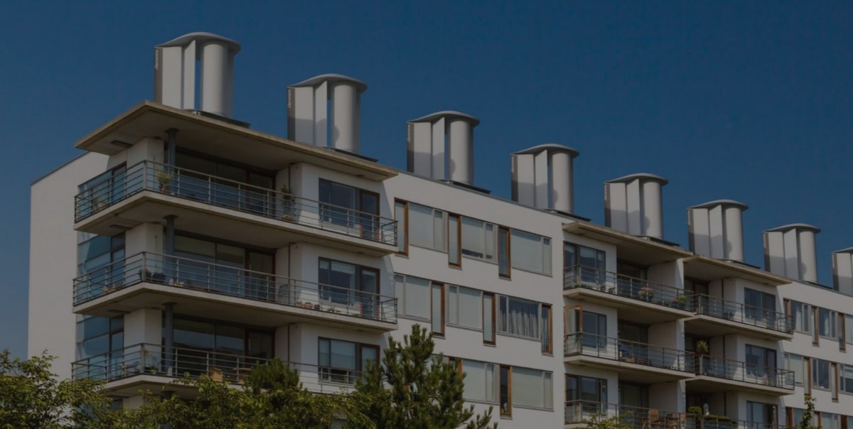

Несмотря на то, что ветрогенераторы Aeromine занимают относительно небольшую площадь, они все же довольно массивны. Высота крыльев составляет около 3 метров, и, судя по последним фотографиям, они смонтированы поверх корпуса, что увеличивает высоту еще на полтора-два метра. С другой стороны, они практически не создают шума и визуально не отвлекают внимание, как классические ветрогенераторы.
Так, где же расположена турбина? В зависимости от варианта, она может находиться либо в нижней части корпуса, окруженного воздуховодом, либо в более компактных конструкциях, которые располагаются прямо на крыше. При этом вентилятор может находиться на крыше самого здания, в трубе, соединяющейся либо с центральным корпусом, либо с полыми камерами в перфорированных крыльях.
