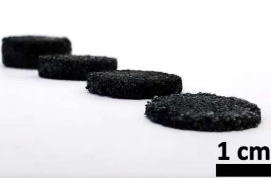

Ассортимент губчатых электродов, которые были получены из образцов сахарных кубиков.Adapted from ACS Nano 2022, DOI: 10.1022/acsnano.2c03962

Команда Вашингтонского университета в Сент-Луисе под руководством профессора Чуань Ванга поставила перед собой задачу разработать недорогую, гибкую и комфортную альтернативу, которая по эффективности не уступала существующим электродам. Для этого они обратились к обычному кусковому сахару, купленному в магазине.
Сначала из каждого кубика были изготовлены электроды желаемой формы. После чего их на два часа погрузили в жидкий полимер, известный как полидиметилсилоксан (PDMS). Этот полимер абсорбировался сформированным электродом, проникая в крошечные пустоты между зернами сахара.
После того, как в результате трехчасовой полимеризации в горячей печи жидкий материал превратился в эластичное твердое вещество, сахар был растворен в горячей воде. В результате осталась губчатая пористая структура PDMS. После обработки кислородной плазмой и этиленгликолем эту губку поместили в другой токопроводящий полимер, который сформировал тонкую пленку, покрывшую крошечные поры.
Затем, еще один сеанс в печи - и проводящая губка готова была исполнять функции электрода.
В ходе клинических испытаний, проводившихся на пациентах, было установлено, что устройство лучше прилегает к коже, чем обычные жесткие металлические электроды. Более того, увеличенная площадь поверхности благодаря многочисленным микропорам обеспечила более сильный и менее зашумленный электрический сигнал.
Кроме того, губка впитывала гораздо больше геля, чем традиционный электрод, поэтому работала гораздо эффективнее своего аналога. Также было установлено, что более толстый слой геля в губке работает как амортизатор, позволяя электроду поддерживать электрический контакт с кожей при движении пользователя.
