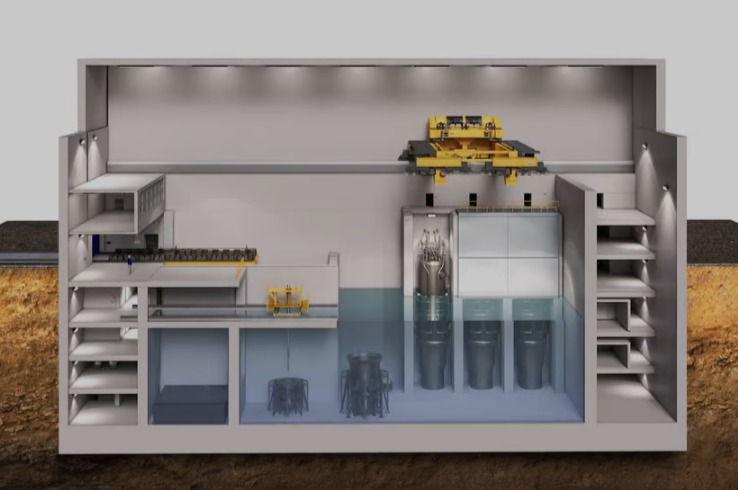

В концепции NuScale SMR в водяном резервуаре размещается от 4 до 12 небольших модульных реакторных блоков. NuScale
Основные преимущества этого малого модульного реактора заключаются в его небольших размерах и модульном исполнении. Вместо того, чтобы строить реакторы на месте, с учетом особенностей местности, NuScale будет изготавливать модули своих легководных реакторов на заводе, а затем отправлять их по всему миру для относительно быстрой и безопасной инсталляции.
Каждый цилиндрический модуль высотой около 65 футов (20 м) и диаметром 9 футов (2,7 м) производит 77 мегаватт энергии, выталкивая пар через турбину. На одной электростанции может работать от четырех до 12 таких модулей, погруженных в резервуар с водой. Таким образом, общая мощность электростанции составит от 308 до 924 МВт. Ядерная энергетика станет ключевым базовым генератором для энергосистем на основе возобновляемых источников энергии во многих регионах. Компания NuScale утверждает, что благодаря массовому производству она будет конкурентоспособна по стоимости даже в сравнении с некоторыми вариантами, работающими на ископаемом топливе.
Диаграмма NuScale SMR. NuScale Power
