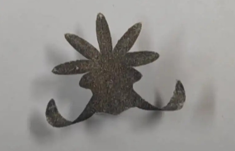

Крошечные роботы, изготовленные из металлического порошка, наклеенного на клейкую ленту и управляемые магнитным полем, могут в один прекрасный момент оказаться внутри ваших внутренних органов и устранить повреждения.
Китайские инженеры построили роботов из клейкой ленты и металлической пыли, способных принимать различные формы под воздействием электромагнитного поля. Возможно, однажды они смогут проникать в компьютеры для ремонта неисправных схем или даже внутрь человеческого организма, например для установки терапевтических пластырей при язвах желудка.
Миниатюрный робот, сконструированный из клейкой ленты и металлического порошка. Zhang Li

В рамках экспериментов инженеры сконструировали несколько вариантов роботов с меняющимися формами. Некоторые из них могли передвигаться по воде, другие - по плоским поверхностям, а один механизм в лабораторных условиях, перемещаясь по поверхности ткани свиного желудка, смог наложить на язву миниатюрный лекарственный пластырь, а затем покинуть "место операции".
По словам разработчиков, в будущем такие устройства можно будет использовать для доставки лекарств или проведения простых медицинских манипуляций в желудке или кишечнике. "В условиях ограниченного пространства устройство можно запустить в сложенном виде, а затем, когда оно достигнет большой полости, оно начнет разворачиваться", - считает Чжан Ли, профессор кафедры машиностроения и автоматизации, и руководитель эксперимента. "Это очень похоже на спутник, у которого после запуска в космос  разворачиваются солнечные батареи. Поэтому, когда вы будете глотать этот механизм, он будет очень маленьким".
