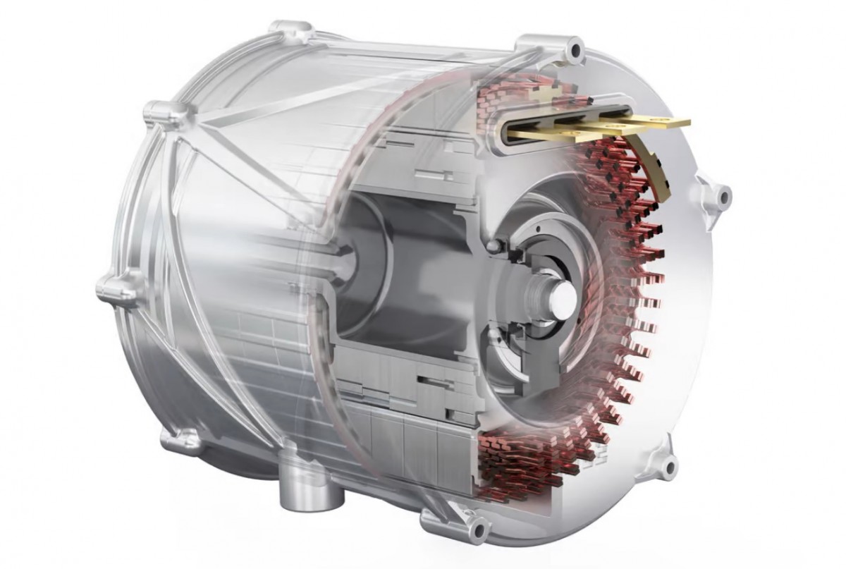

Mahle - крупнейший немецкий поставщик запчастей, продажи которого стабильно превышают 10 миллиардов долларов США в год, - утверждает, что его новый двигатель SCT выводит ситуацию на новый уровень, демонстрируя номинальную мощность свыше 90 процентов от пиковой. В нем используется инновационная система масляного охлаждения, которая подает масло через центральный впускной клапан, а затем использует центробежную силу крутящегося ротора для нагнетания масла к катушкам статора. При необходимости тепло может быть собрано для использования в других местах автомобиля или выведено через радиатор.
В результате, как сообщается на сайте производителя, получился "исключительно компактный, легкий и эффективный электродвигатель, способный работать в условиях повышенной мощности, для достижения которой ранее требовались бы гораздо более крупные двигатели с гораздо более высокими показателями пиковой мощности". Такой двигатель, по словам Mahle, может "тянуть огромный электрический грузовик вверх по длинному крутому горному перевалу без потери мощности или выдерживать серьезные перегрузки на гоночных треках".
В роторах прототипов двигателей SCT используются неодимовые магниты, но эта концепция будет работать и с безмагнитными технологиями. Mahle
