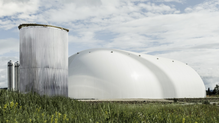

Демонстратор батареи CO2 на Сардинии, Италия. Energy Dome

Решение Energy Dome для хранения энергии не очень эстетично на вид, но технология, благодаря которой оно работает, довольно любопытна. Компания использует углекислый газ, поскольку его можно конденсировать и хранить в жидком виде при комнатной температуре.
Как объяснил основатель и генеральный директор компании Клаудио Спандичини в интервью Bloomberg в прошлом месяце, углекислый газ при нормальной температуре и давлении (хранящийся под массивным куполом) сжимается и переходит в жидкую форму. Тепло, выделяемое в ходе этого процесса, аккумулируется. Это и есть процесс зарядки, и его можно использовать для хранения поступающей энергии от возобновляемых источников энергии, таких как ветер или солнце.
Когда требуется подача электроэнергии, накопленное тепло используется для нагрева жидкого диоксида углерода, который переходит в газообразное состояние и затем пропускается через турбину для генерации электричества.
Так как весь процесс представляет собой систему замкнутого цикла, углекислый газ не выбрасывается в атмосферу. Более того, технология не использует редкоземельные элементы, такие как литий или кобальт, а использует только сталь и воду. Поэтому эту технологию можно применять практически в любой точке земного шара.
