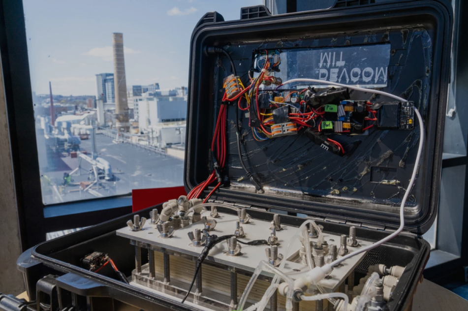

Прототип устройства ICPWaterTech весит менее 10 кг (22 фунта). M. Scott Brauer/ Массачусетский технологический институт
Разработанная группой под руководством профессора Джонгюна Хана, текущая версия устройства имеет размер небольшого чемодана. Оно требует меньше энергии, чем зарядное устройство для мобильного телефона, а это означает, что его можно питать от портативной солнечной батареи в ситуациях, когда использование аккумуляторов не представляется возможным.

Портативное устройство не требует сменных фильтров, что значительно снижает требования к долгосрочному обслуживанию. M. Scott Brauer/ Массачусетский технологический институт

Установка включает двухступенчатый процесс концентрационная поляризация ионов (ICP), когда вода проходит через шесть модулей на первом этапе, затем через три на втором этапе, после чего следует один процесс электродиализа. M. Scott Brauer/ Массачусетский технологический институт
Следует отметить, что система несколько сложнее, чем, кажется, поскольку включает в себя многоступенчатый процесс, в котором вода сначала проходит через набор из шести модулей ICP на первом этапе, затем еще через три на втором,  и только потом в работу вступает модуль электродиализа.
