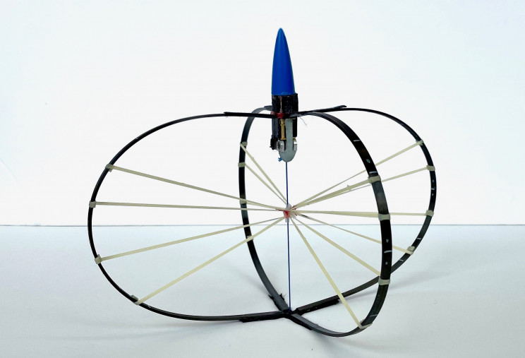

Устройство-джампер в стабильном состоянии до выполнения прыжка. Elliot W. Hawkes
"Следуя этим идеям, мы создали устройство, которое может прыгать на высоту более 30 метров, что, насколько нам известно, намного выше, чем у ранее сконструированных роботов-прыгунов, и на порядок выше, чем у лучших биологических прыгунов", - пишут они. Устройство высотой чуть менее одного фута (30 см) и весом чуть более 30 грамм может подниматься в воздух на высоту около 33 метров со скоростью взлета 28 метров в секунду.

Исследователи обнаружили, что комбинация резиновых лент и пружин из углеродного волокна может аккумулировать огромное количество энергии на единицу массы. В отличие от большинства пружин, "эта конфигурация обеспечивает относительно постоянное давление сжатия на разных расстояниях, - говорит Бергбрайтер. Это большое преимущество, если вы пытаетесь создать робота-рекордсмена по прыжкам". Наконец, работа по моделированию помогла исследователям понять, что типичные пропорции прыгуна не всегда оптимальны. В их изобретении используются пружины, размеры которых намного больше размеров двигателя.
"Такое неожиданно высокое соотношение между массой пружины и двигателя является результатом относительного энергетического ограничения этих компонентов: плотность энергии пружины ограничивает высоту прыжка робота, в то время как плотность работы мышц ограничивает количество энергии, которую биологические прыгуны могут накопить в своих пружинах", - объясняет Бергбрайтер.
