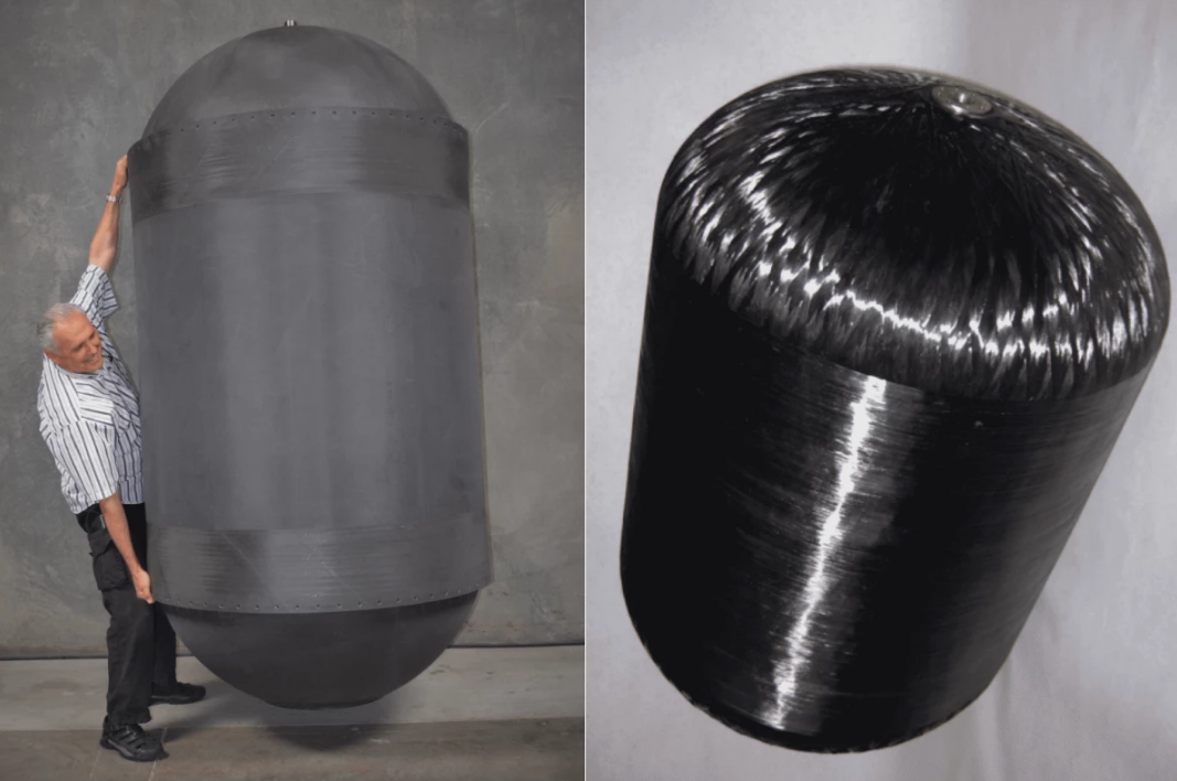

Недавно HyPoint заключила партнерское соглашение с стартапом из Теннесси Gloyer-Taylor Laboratories (GTL), который уже много лет работает над созданием сверхлегких криогенных резервуаров, изготовленных, помимо прочих материалов, из композита на основе графитового волокна.
Компания GTL утверждает, что построила и испытала несколько криогенных баков, продемонстрировав 75-процентное снижение массы в сравнении с "современными аэрокосмическими криотанками (металлическими или композитными)". Компания заявила, что эти резервуары прошли испытания на герметичность, включая несколько циклов криотермического давления, и соответствуют уровню готовности технологии (TRL) 6+, (где TRL 6 представляет собой технологию, которая была проверена на уровне бета-прототипа в условиях эксплуатации).

GTL утверждает, что криотанк длиной 2,4 метра, диаметром 1,2 метра весит всего 12 кг. После установки обтекателя и "термоизолирующего кожуха Дьюара" общий вес увеличивается до 67 кг. При этом конструкция может вмещать более 150 кг водорода.  Таким образом, массовая доля водорода составляет почти 70 процентов, оставляя достаточно свободного места для оборудования криоохлаждения, насосов и прочих инструментов, даже при сохранении общей массовой доли системы свыше 50 процентов.
