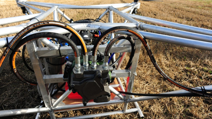

Тестирование устойчивости Flowcopter под А-образной рамой

Причина, по которой сегодня практически не существует квадрокоптеров, работающих на ископаемом топливе, заключается в том, что они не могут регулировать скорость вращения своих роторов так же точно и быстро, как электрические аналоги.  В самолетах отсутствие четкого контроля не имеет значения, поскольку единственная задача двигателя - обеспечить тягу в определенном направлении, но для беспилотников или мультикоптеров точность необходима, поскольку порывы ветра постоянно нарушают баланс беспилотных летательных аппаратов.
Вместо литиевых батарей низкой плотности Flowcopter использует сертифицированные двигатели внутреннего сгорания, которые вырабатывают больше энергии, увеличивая полезную нагрузку и дальность полета, сохраняя при этом устойчивость аппарата в воздухе.
Сертифицированные двигатели Flowcopter приводят в действие насосы Digital Displacement, которые распределяют и регулируют гидравлический поток для сохранения равновесия дрона и работы гидравлических моторов воздушного устройства мощностью 96 кВт (129 лошадиных сил).
