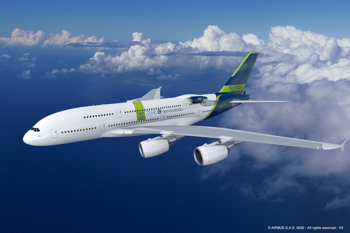

Airbus в партнерстве с CFM International (совместная компания GE и Safran Aircraft Engines) разрабатывает летающий испытательный стенд A380 под названием ZEROe Demonstrator для изучения того, как сжигание водорода может быть использовано для питания турбовентиляторных реактивных двигателей.
Художественная концепция демонстратора ZEROe. Airbus

В рамках нового соглашения Airbus предоставит самолет A380 для переоборудования в демонстрационный летательный аппарат ZEROe с установленными в фюзеляже хвостовыми водородными баками и определит системные требования для испытательного силового агрегата, который будет представлять собой турбовентилятор GE Passport с двигателем, модифицированным CFM для работы на водороде.
Новый двигатель не будет использоваться на самолете A380, где будут применяться обычные двигатели. Вместо этого водородный двигатель будет установлен на фюзеляже в направлении кормы. Это позволит инженерам контролировать выбросы водородного двигателя в крейсерском режиме без помех со стороны двигателей, установленных под крыльями.
