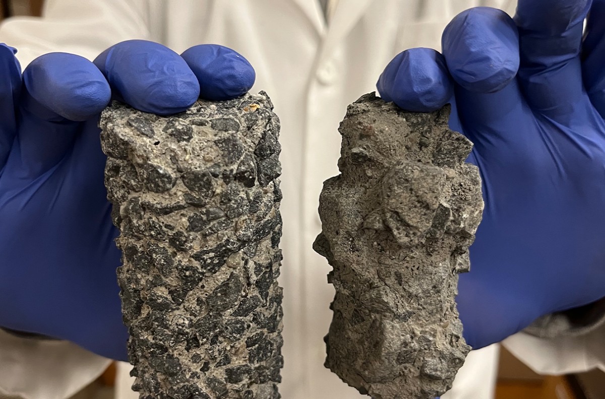

Образцы бетона, обработанные усиленным герметиком (слева) и обычным его аналогом (справа) - оптимальный состав содержал 0,06 процента оксида графена по весу и 0,15 процента монтмориллонитовой наноглины.Вашингтонский государственный университет

Когда улучшенный герметик был нанесен на образцы бетона, было обнаружено, что он уплотняет их внутреннюю микроструктуру. В результате они оказались на 75% более водонепроницаемыми, чем контрольные образцы, обработанные обычным герметиком, и на 44% более устойчивыми к воздействию соли.
