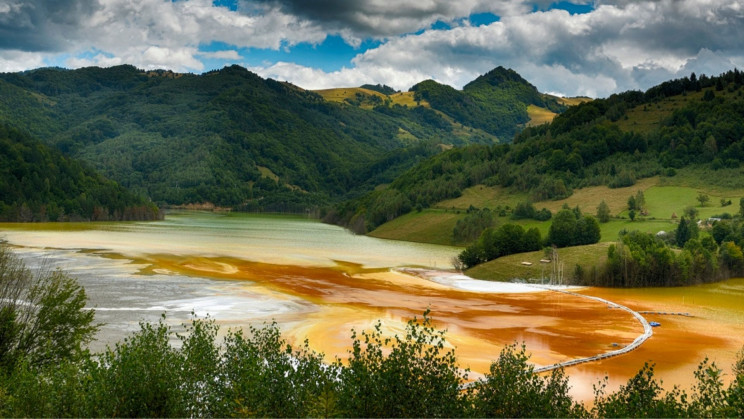

Озеро, загрязненное мышьяком в результате работы золотого рудника. Cucu Remus/iStock
