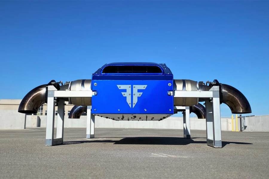

Два года назад впервые был представлен беспилотник AB5 JetQuad с реактивным двигателем VTOL. Теперь вышла его новая и усовершенствованная модификация - AB6. Помимо прочего, его расчетная максимальная скорость составляет 250 миль в час. Разработанный техасской аэрокосмической компанией FusionFlight, AB6 JetQuad представляет собой квадрокоптер с четырьмя микротурбинными реактивными двигателями вместо винтов.
Предназначенный для промышленного, гражданского или военного использования, AB6 JetQuad планируется продавать по цене 100 000 долларов США. FusionFlight
По сравнению с AB5 двигатели, а также топливная и электрическая системы были серьезно усовершенствованы. Были также доработаны рама и система управления тягой - благодаря последней сопла двигателя могут менять угол наклона, что позволяет дрону совершать вертикальные взлеты и посадки, зависать на месте и переходить в прямолинейный полет.
AB6 JetQuad весит 24 кг, не считая полного бака топлива. FusionFlight
Генеральный директор и основатель FusionFlight Алекс Тайтс сообщил что, основываясь на компьютерном моделировании, дрон способен развивать скорость до 250 миль/ч (402 км/ч) в стандартном варианте. Добавление аэродинамического пакета в теории может увеличить этот показатель до 400 миль/ч (644 км/ч).
Заявлено, что одной заправки 20-литрового топливного бака AB6 хватает на 25 минут парящего полета или 15 минут полета на максимальной скорости с максимальной полезной нагрузкой в 18 кг (для более легких грузов эти показатели увеличиваются). Груз может быть зафиксирован на шасси или (если он достаточно мал) помещён в отсек внутри дрона. Новые бортовые электрогенераторы могут использоваться для обеспечения энергией таких устройств, как камеры или датчики.

Сам летательный аппарат весит 24 кг (53 фунта) - горючее добавляет еще 20 кг (44 фунта). БПЛА имеет размеры: 1 205 мм в длину, 931 мм в ширину и 402 мм в высоту (47,4 х 36,7 х 15,8 дюйма). Он работает на дизельном топливе, керосине или реактивном авиационном топливе, а его четыре двигателя обеспечивают суммарную тягу в 700 ньютонов. Пользователи могут задавать маршрутные точки для автономного полета или дистанционно управлять дроном в режиме реального времени на максимальном расстоянии до 50 км (31 мили). При этом, если добавить приемник спутниковой связи, AB6 можно будет управлять практически из любой точки мира.
