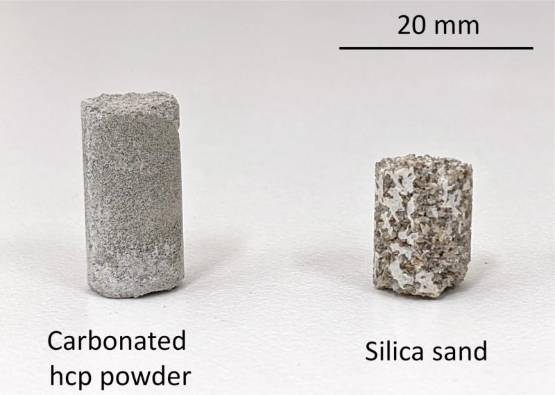

Бетонные образцы. Два образца бетона из карбоната кальция, один с использованием затвердевшего цементного теста (слева), а другой с кварцевым песком. Оба вида сырья представляют собой обычные отходы строительства и сноса. (2021 Maruyama et al).

В ходе испытаний группа специалистов создавала образцы блоков из одного из двух наиболее распространенных строительных отходов - затвердевшей цементной пасты (ЗЦП) или кремнеземистого песка. Процесс начинается с приготовления раствора бикарбоната кальция, состоящего из известнякового порошка, а также деионизированной воды и углекислого газа. Затем этот раствор закачивается в форму, содержащую один из заполнителей - либо порошкообразный HCP, либо кварцевый песок, - который затем нагревается до 70 °C. В итоге получается блок для строительства из нового материала, который команда назвала карбонатным кальциевым бетоном.
Для окружающей среды это, возможно, и безопаснее, но бетон из карбоната кальция все-таки не так прочен, как обычный бетон. Средняя прочность на сжатие блоков составила 8,6 МПа, что гораздо ниже, чем 20-40 МПа бетона, изготовленного из портландцемента. Тем не менее, команда говорит, что он может применяться для строительства небольших зданий и при дальнейшей работе будет усовершенствован.
