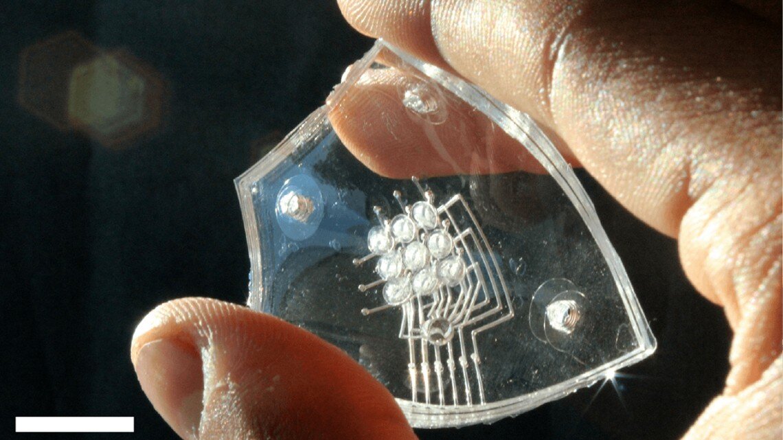

 Представьте себе iPad или Kindle для слепых, с раздуваемыми шрифтами Брайля, которые меняют форму под прикосновением пользователя. Специалисты из Корнелльского университета, США создали важнейший компонент для такой технологии: Тактильный массив плотно упакованных датчиков, которые заставляют "точки" из силиконовой мембраны "надуваться"  при горении.

Команда из Корнелла в сотрудничестве с исследователями из Техниона - Израильского технологического института - разработала систему, состоящую в основном из формованного силикона и микрожидкостных металлических дорожек, в которой электроды из жидкого металла вызывают искру для воспламенения микроскопического объема предварительно смешанного метана и кислорода. В их конструкции топливо проходит через ряд независимых каналов, каждый из которых ведет к приводу шириной 3 миллиметра. Быстрое сгорание заставляет тонкую силиконовую мембрану на каждом участке раздуваться на несколько миллиметров. Магнитная система фиксации придает этим точкам устойчивую форму, и вся система может быть сброшена простым нажатием на них.
Поскольку нет необходимости в электромеханических сенсорах, приводы могут быть упакованы более плотно друг к другу, в результате чего получается более компактная, потенциально портативная система, которая, тем не менее, способна производить большие перемещающие импульсы с высокой силой менее чем за 1 миллисекунду. А поскольку приводы из жидкого эластомера быстро охлаждаются, и им требуется так мало топлива, промышленная модель может безопасно эксплуатироваться.
Система также имеет возможность растягиваться и адаптироваться, и исследователи ожидают, что она может быть использована в различных приложениях, таких как мягкие роботы и носимое оборудование виртуальной реальности, имитирующее искусственное осязание. Биосовместимые компоненты также могут быть использованы для хирургических инструментов, которые манипулируют тканями или открывают заблокированные проходы у пациентов.
В настоящее время система состоит из девяти элементов из жидкого эластомера, но исследователи надеются увеличить ее масштаб и в конечном итоге создать полноценный электронный тактильный дисплей.
