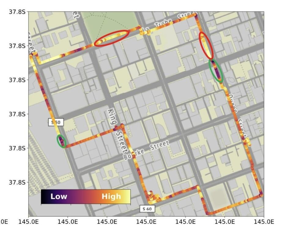

Землетрясения тоже можно измерить. Например, недавно в австралийском городе Мельбурн произошло землетрясение магнитудой 5,9. Участник проекта FiberSense Беван Слэттери поделился изображением, на котором его технология показана в действии: более темные участки линии показывают, где было наибольшее движение грунта во время "землетрясения".
Вибрации в оптическом волокне, обнаруженные FiberSense во время землетрясения
