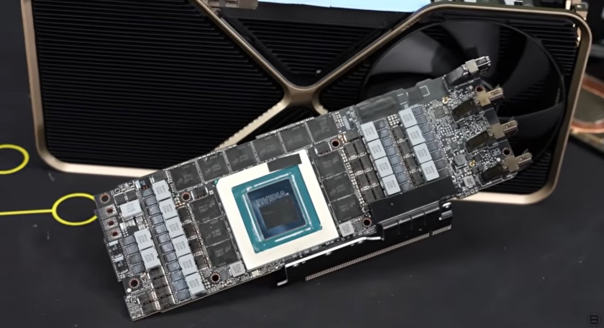

Известный оверклокер и инженер der8auer представил видео с полной разборкой одного из самых загадочных графических ускорителей в истории — рабочего прототипа Nvidia TITAN Ada. Эта карта, созданная на чипе AD102, никогда не выходила в розничную продажу, и лишь единичные экземпляры попали в руки энтузиастов. В предыдущих роликах der8auer уже тестировал производительность этого монстра против RTX 4090 и RTX 5090. Теперь настал черед заглянуть внутрь.
Прототип представляет собой массивное четырёхслотное решение с полностью металлическим кожухом и тремя вентиляторами. Дизайн выводов выполнен в стиле референсных решений Nvidia. Уже на этапе внешнего осмотра эксперт заметил следы предыдущих вскрытий: смешанные типы винтов и потертости на некоторых из них, что указывает на непростую судьбу этого экземпляра.
После снятия внешних панелей стало ясно, что TITAN Ada кардинально отличается от ранее показанного прототипа RTX 4090 Ti. Его задняя пластина — не просто декоративный элемент, а сложная термомодулирующая конструкция с интегрированными тепловыми трубками и другим типом покрытия, предназначенная для эффективного распределения тепла.
Самым необычным инженерным решением оказалась компоновка. Основная плата с графическим процессором и памятью расположена параллельно материнской плате, а связь со слотом PCIe обеспечивает отдельная, меньшая плата, соединённая гибким шлейфом. Такая «разборная» архитектура позже легла в основу дизайна RTX 5090 Founders Edition. После извлечения основной платы можно было увидеть сам чип AD102 в центре, окружённый 12 модулями памяти GDDR6X, и ещё 12 таких же модулей размещены на обратной стороне. Итоговый объём видеопамяти составляет 48 ГБ — рекордное значение для игрового сегмента.
Ещё одной неожиданностью стала система питания. На самой плате нет привычных разъёмов. Вместо них контакты для подачи энергии выведены на специальные площадки. Два разъёма 12VHPWR встроены прямо в систему охлаждения, а ток к ним подаётся по трём массивным цельномедным шинам, которые при сборке входят в контакт с платой. Это решение, требующее высочайшей точности изготовления, объясняет наличие специального адаптера и подчёркивает экспериментальный, затратный характер всего проекта.
Кропотливая обратная сборка заняла у der8auer около полутора часов, но увенчалась успехом: прототип сохранил работоспособность и выводил изображение. Невероятная сложность конструкции, проливают свет на причины, по которым TITAN Ada так и не стала массовым продуктом. Карта с 18432 ядрами и 48 ГБ памяти подошла бы вплотную к профессиональным решениям Nvidia вроде RTX 6000 Ada, требуя при этом отборного кристалла и невероятно дорогого производства.
