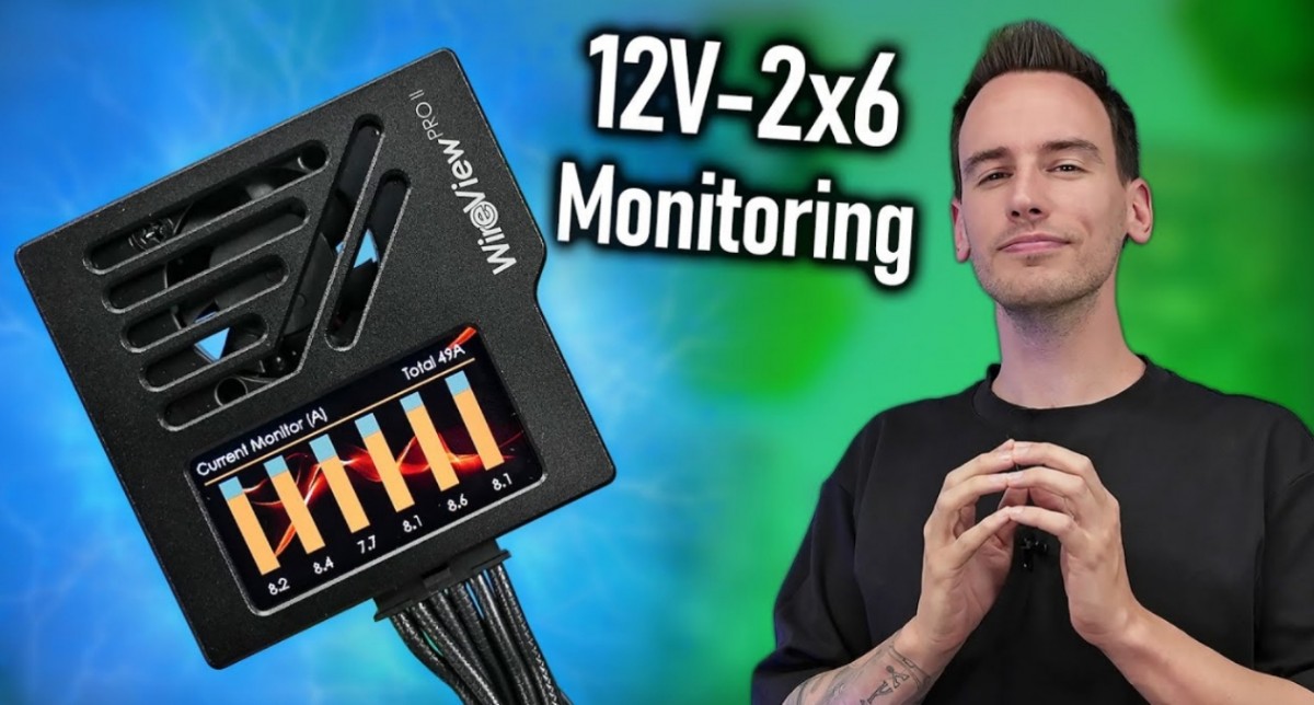

Компания Thermal Grizzly представила устройство Wire View Pro 2. Этот гаджет впервые был представлен на Computex 2025 в качестве прототипа, а теперь же он доступен для предзаказа и призван решить одну из самых острых проблем современных высокопроизводительных систем — расплавление коннекторов 12VHPWR (12V-2×6). Авторитетный оверклокер de8auer лично продемонстрировал принцип работы нового адаптера.
de8auer
Устройство представляет собой не просто 90-градусный переходник, а сложную систему мониторинга с алюминиевым корпусом, встроенным вентилятором и цветным IPS-экраном. Его ключевой задачей является отслеживать распределение тока по шести пинам коннектора в реальном времени.
«Проблема неравномерной нагрузки — это не миф. Мы видели случаи, когда два пина из шести брали на себя основную нагрузку, нагреваясь до опасных значений. Это касается не только RTX 4090, но и новых 5080, и даже 5070 Ti», — поясняет de8auer.
На экране устройства отображается ток на каждом из шести пинов с масштабом от 0 до 10А, общее энергопотребление видеокарты, температура на входе и выходе коннектора и тип подключенного кабеля — 300W, 450W или 600W.
При превышении безопасного лимита в 9,5А на любом из пинов устройство подаёт звуковой сигнал и выводит на экран предупреждение. В критической ситуации оно может даже отключить систему через специальный Y-кабель.
