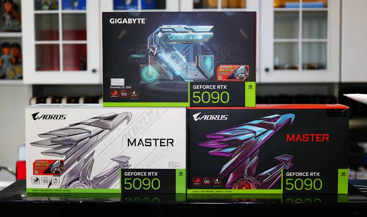

Накануне der8auer провёл эксперимент, заменив фирменный гибридный термоинтерфейс на видеокарте Gigabyte GeForce RTX 5090 AORUS Master на обычный жидкий металл. Результат показал заметное улучшение и подтвердил, что упоминание производителем жидкометаллической основы является лишь маркетинговой уловкой.
Видеокарты GIGABYTE RTX 5090
