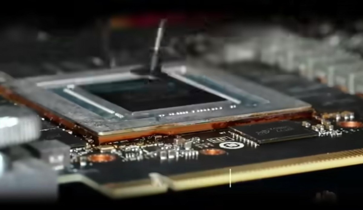

  Компания Northwest Repair недавно продемонстрировала методы удаления пролитого жидкого металла с неисправных графических процессоров. Этот процесс, вероятнее всего, выходит за пределы возможностей большинства пользователей и требует тщательного разбора.
  В процессе проведения ремонтных работ, сотрудники мастерской занимались картой RTX 3090 Founders Edition, которая вышла из строя после попытки ее владельца добавить жидкий металл на видеочип, который неудачно пролился. К счастью, ни один из компонентов карты не получил непоправимых повреждений, но пришлось очистить пленку под графическим процессором и два модуля памяти.
  Для проведения очистки требовалось нагреть видеокарту до температуры выше 200 градусов по Цельсию, чтобы отсоединить ядро и поврежденные модули памяти. Затем с помощью зубной щетки и ватной палочки, покрытой средством для удаления клея и флюса, экспертам удалось очистить нижнюю плату. Компания Northwest Repair рекомендует производить очистку в тот момент, когда плата еще горячая.
  Процесс припайки графического процессора и модулей памяти включал восстановление шариков припоя, добавление дополнительного флюса, разогрев платы для прикрепления модулей памяти и регулировку их положения. В результате видеокарта, собранная заново, успешно прошла тесты 3DMark и Unigine, что свидетельствует об успешном ремонте.
