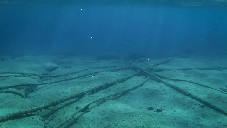

В Китае сообщили о создании в рамках оборонной инициативы подводного резака, способного на глубине до 4000 метров перерезать бронированные кабели из стали, резины и полимера, по которым передается 95% глобальных данных.
В рамках оборонной инициативы, которая может нарушить работу важнейших подводных коммуникационных сетей и энергетической инфраструктуры по всему миру, китайская научная организация представила компактное устройство, способное перерезать кабели и линии электропередач, расположенные глубоко в океане.
Разработанное Китайским научно-исследовательским центром морских исследований (CSSRC) и его Государственной ключевой лабораторией глубоководных пилотируемых аппаратов, устройство нацелено на бронированные кабели из стали, резины и полимера, по которым передается 95% глобальных данных.
