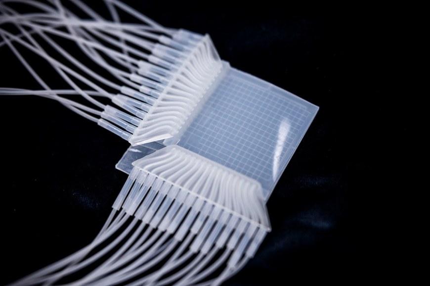

Как известно, для сенсорных панелей традиционно требуются электронные датчики, но недавно разработанная сенсорная панель не нуждается в электричестве. Согласно опубликованному пресс-релизу  Университета Тампере, для обнаружения исследователями предлагается использовать пневматические каналы, встроенные в устройство. Полностью изготовленное из мягкого силикона, устройство содержит 32 канала, которые адаптируются к прикосновениям, каждый шириной всего в несколько сотен микрометров. Помимо определения силы, площади и местоположения прикосновения, устройство достаточно точно распознает рукописные буквы на своей поверхности и даже может распознавать несколько одновременных прикосновений.
A light-coloured, silicone square touchpad with thin channels and connecting wires.
