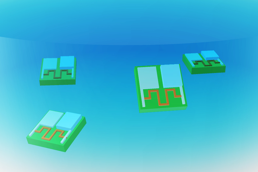

Чтобы решить эти проблемы, ученые Массачусетского технологического института (MIT), как сообщается в пресс-релизе, разработали воздушно-цинковый аккумулятор длиной 100 микрометров (0,1 мм) и толщиной 2 микрометра (0,002 мм).
Результаты своих исследований они опубликовали в журнале Science Robotics  статью, в которой подробно описывается свое достижение.
Rendering of four square batteries in fluid
Эти цинково-воздушные аккумуляторы, размером меньше песчинки, могут помочь миниатюрным роботам чувствовать окружающую среду и реагировать на нее. Такого типа аккумуляторы, которые из-за высокой плотности энергии имеют более длительный срок службы, чем многие другие типы батарей, часто используются в слуховых аппаратах.
Разработанная в MIT батарея состоит из цинкового электрода, соединенного с платиновым электродом, встроенным в полоску полимера под названием SU-8, который обычно используется в микроэлектронике. Когда эти электроды взаимодействуют с молекулами кислорода из воздуха, цинк окисляется и высвобождает электроны, которые направляются к платиновому электроду, создавая ток.
