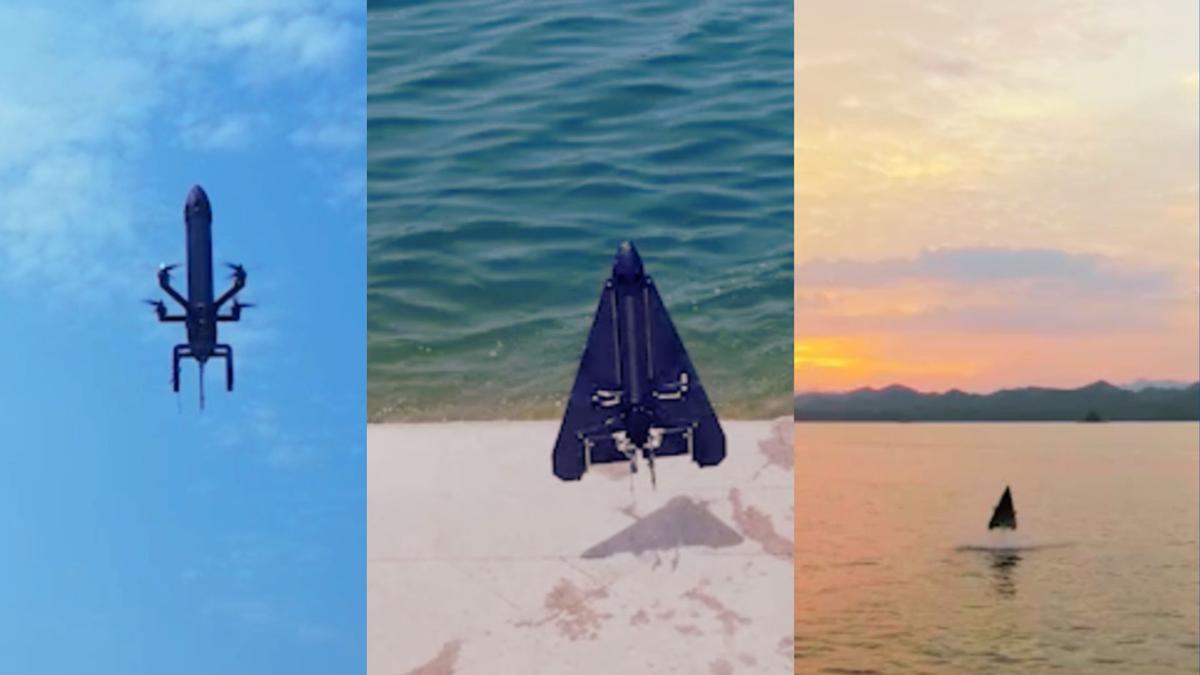

Китайские ученые из Шанхайского университета Цзяо Тонг (SJTU) создали новый гибридный воздушно-подводный беспилотник Nezha-SeaDart, который может вертикально взлетать и садиться с земли и воды, парить в воздухе, работать под водой как автономный подводный аппарат.
Китайские ученые из Шанхайского университета Цзяо Тонг (SJTU) создали новый гибридный воздушно-подводный беспилотник (HAUV), получивший название Nezha-SeaDart.
Nezha-SeaDart: China tests air-sea hybrid drone with flight, dive capabilities
Недавно HAUV прошел успешные 10-дневные полевые испытания   на китайском озере Цяньдаоху (Озеро тысячи островов) — искусственном водоёме в провинции Чжэцзян площадью 573 квадратных километра, который появился в 1959 году после сооружения гидроэлектростанции. Ожидается, что беспилотник будет использоваться в морских научных исследованиях, мониторинге окружающей среды, а также для поиска и спасания потерпевших бедствие в чрезвычайных ситуациях на море.
Nezha-SeaDart может   вертикально взлетать и садиться с земли и воды, парить в воздухе с помощью подъемной силы, создаваемой крыльями, плавно пересекать границу раздела вода-воздух и работать под водой как автономный подводный аппарат.
Ученые SJTU утверждают, что HAUV быстро перемещается как в воздухе, так и под водой и способен к автономному и плавному выходу из воды без специальной двигательной установки.
Последняя модификация этого беспилотника Nezha-IV оснащена четырьмя воздушными винтами и восемью подводными подруливающими устройствами. БПЛА может маневрировать в полете и под водой, выполнять динамичные переходы в условиях бурного моря.  Конструкция, контроль и океанические испытания Nezha-IV демонстрируют его надежность и безотказность.
Как отмечает журнал Journal of Field Robotics, в последние годы большой интерес вызвали гибридные беспилотные аппараты (HAUV), способные автономно работать как в воздушной, так и в подводной среде с многократными быстрыми переходами. Существующие прототипы HAUV не могут в полной мере справиться с неструктурированной, суровой и опасной морской средой, учитывая высокое давление и сильные гидродинамические возмущения. В этой связи созданный китайскими учеными из SJTU беспилотник HAUV Nezha-IV представляет значительный интерес. Результаты его испытаний в Южно-Китайском море показывают, что Nezha-IV  может работать на различных глубинах от 0 до 50 м со скоростью 1 км/ч в течение 22 мин, зависать в воздухе в течение 15 мин или преодолевать расстояние 7,2 км со скоростью 10 м/с за 12 минут. Привлекающей внимание особенностью этого беспилотника является и его модульная, складная, ударопрочная конструкция.
