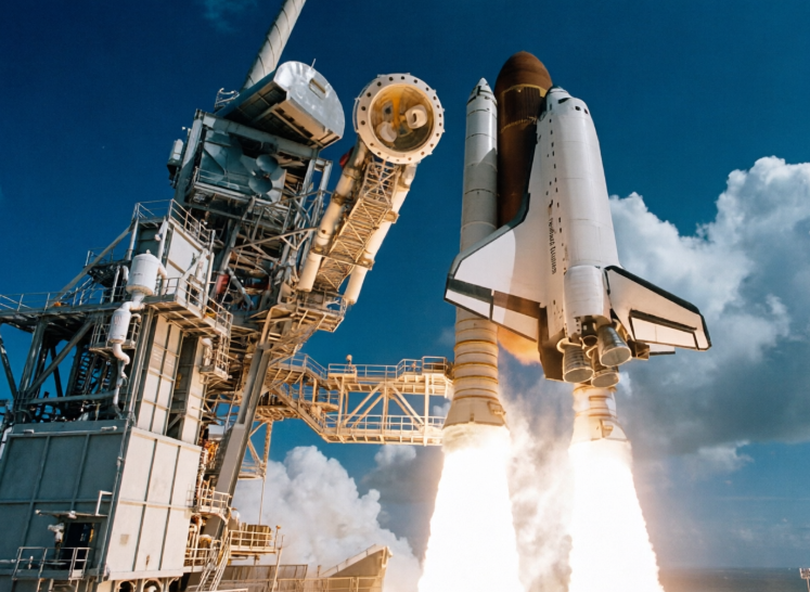

У известных многоразовых систем — «Бурана» и Space Shuttle есть общие минусы: большая масса и сложная конструкция. К тому же в процессе выведения теряются двигатели второй ступени или баки окислителя и горючего. У разгонного блока, взятого за прототип, тоже значительные габариты и масса.
