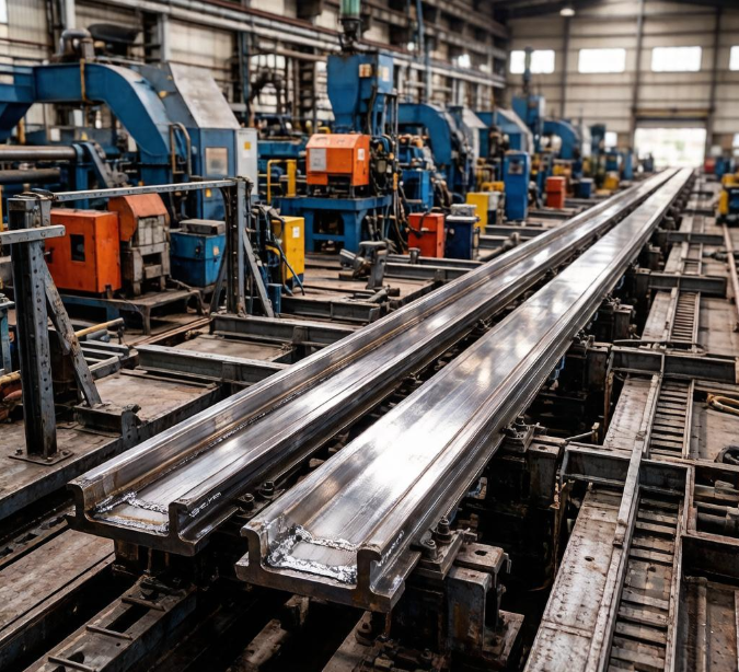

Для производства использовали стальные рельсы марки ДТ350ВС400 длиной 100 метров, изготовленные компанией ЕВРАЗ по заказу РЖД. Каждую плеть формируют из восьми таких заготовок. Выполнение основной части сварочных работ в заводских условиях позволяет уменьшить количество манипуляций непосредственно на трассе и обеспечить точную установку рельсов.
Изображение: Qwen
Качество монтажа и крепежа имеет особое значение для безопасности на скоростной железной дороге. Согласно установленным требованиям, сварной стык должен выдерживать статическую нагрузку в 200 тонн-сил без нарушения конструкции. При этом допуск отклонения от прямолинейности в месте соединения должен быть менее 0,2 мм на измерительной базе длиной один метр. Специальный метод сварки для высокоскоростной железной дороги разработали специалисты ВНИИЖТ, при этом сотрудники предприятия прошли профильные курсы.
Производство организовано на двух технологических линиях. После входного контроля рельсы соединяют методом контактной стыковой сварки оплавлением. Затем стыки предварительно шлифуют, подвергают локальной нагреву до 950 градусов Цельсия и контролируемым охлаждением. Последними этапами становятся автоматическое шлифование поверхности и дефектоскопия. Готовые плети доставляют к месту укладки специализированными рельсовозами.
